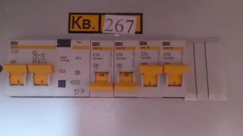

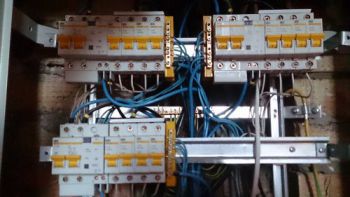

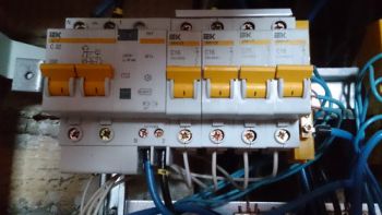

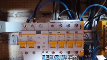

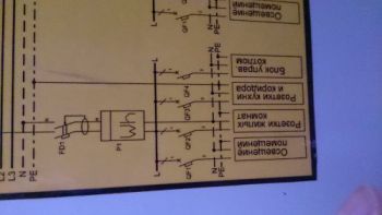

Добрый день уважаемые форумчане. Добрый день. Вопрос следующий-сдали мне новую квартиру, сразу обратил внимание на следующее-вводной диф. автомат-32А с током утечки 30мА, затем идут группы автоматов: 1-освещение жилых комнат (16А) кабелем 1,5кв.мм, 2-розетки жилых комнат (16А) тоже сечением 1,5кв.мм, 3-розетки кухни и коридора (25А) сечение кабеля 2,5кв.мм, 4-блок управления котлом (16А) сечение кабеля-2,5кв.мм. В квартире имеется зал, спальная, кухня (с газовым котлом), туалет, ванная, прихожая комната. Так вот, что можно заменить в данном щите? Не многоват ли номинал автомата на освещение жилых комнат? Также и номинал автомата на розетки кухни и коридора смущает меня? А котёл газовый потребляет всего навсего 110Вт как оказалось а автомат на эту линию установлен номиналом 16А?
Не айс кабель надо бы 2,5
автомат надо бы  16А
раз смущает поставьте 10А
А котёл , он ведь "включён в розетку"? Видимо потому и 16А не стоит парится
Сие моё непрофессиональное мнение :)
А вообще лично я бы переделал всё нах под свои нужды и потребности, но ето по желанию...
обычный строяковский выпад,  зато всё по документу
и обычно всё это меняется
