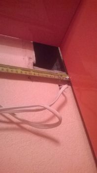

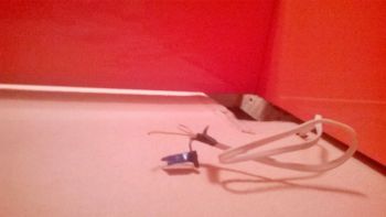

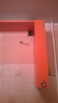

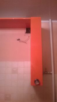

Проблема такая: при подготовке проекта кухни некорректно учли расположение центральной вытяжки в кухне. В итоге часть отверстия теперь закрыта шкафчиком. Фотографию проблемы я разместила ниже в посте.
Какие есть варианты? Кроме полного устранения шкафчика. Он все же функционально задуман был, да и в общий ансамбль вписывается. Можно ли вывести короб в вентиляцию в оставшееся отверстие? Как это скажется, если скажется, на функциональности вытяжки? Модель вытяжки предполагается каминная.

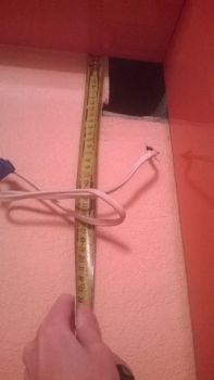

надо с рулеткой делать фото  размера отверстия
Вот фотографии отверстия с рулеткой. На третьем фото попыталась снять расстояние от стены до шкафов - там см 2-3 получается. Никак подсунуть какой-то супертонкий короб туда не получится?.. :noddle:  Буду признательна за помощь и возможные идеи. Спасибо...
белая труба 100мм  влезет,  точнее её саму не надо туда запехивать  а сделать это через фланец

А если круглая смущает, то прямоугольная точно на 75 через фланец вставится. Нужно сходить в магазин и руками пощупать вентиляцию.
