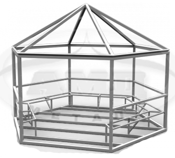

Если беседка 6-угольная, то и крышу такую же делайте. Я бы и под крышей стойки связал бы, похоже на эту:
Спасибо за рисунок, примерно так и хочу, только стропила ещё между собой сварить. И соседние, и под крышей, для придания жесткости.
