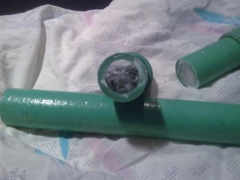

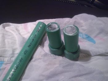

Подскажите, на какую морозостойкость можно рассчитывать в случае с трубами "PP - Блок-сополимер полипропилена 02003 в/с"? Сам - не технолого. Такая партия пришла для комплектации пищевого производства, но появились сомнения по поводу их надежности, поскольку необходимо прокладывать в крупно-габаритных холодильных камерах.
Сразу предвосхищу: "погуглил"! Везде разные значения. На химике от -5 до -25, на Википедии до -5, либо прочерки, в гостах до -15 градусов. Хотелось бы услышать более точную информацию или опыт тех, кто использовал полипропиленовые трубы на отрицательных температурах. И чем черевато эта их кристаллизация?
