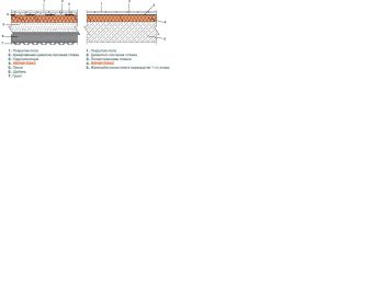

        В вашем случае следующий конструктив , на схеме приведен.
Толщина Пеноплэкса для Воронежа 70 мм, то есть плиты 50 мм и 20 мм вразбежку. Тип плит Пеноплэкс Комфорт или  Пеноплэкс основа.
