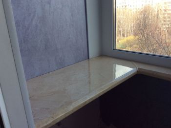

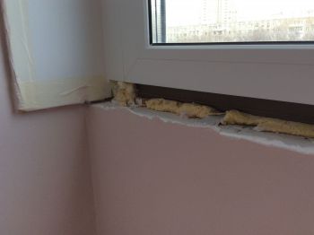

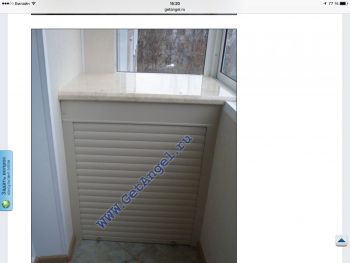

Посоветуйте, как лучше состыковать подоконники под углом 90 градусов? Материал Данке. Имеется один длинный подоконник 2,50м глубиной 15 см и другой глубиной 45 см и длиной 92см (этот и будет заменять столешницу на тумбочке). Тумба со столешницей из подоконника Данке планируется как на фото, к ней надо прислонить и красиво соединить подоконник глубиной 13-15см. Ну и на всякий случай фото угла лоджии.

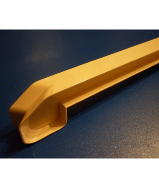

Пробовали переход для столешниц?
Если он не подойдет, придется делать вырез и чем то кромку резаную декорировать. Нежелательно, конечно.
А что там за тоненькая планочка, где столешница примыкает к стене? Это боковая заглушка или какой-то кантик отделочный!
Вот результат. Состыкованы с помощью соединителя. Конечно, сами не справились бы, приглашала мастера, очень непростая работа оказалось, тяжело соединять конструкцию когда все это встык к стенам.
