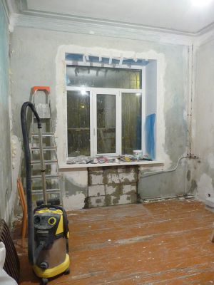

Имеется пол покрытый фанерой. На полу есть пара горбов от одной стены к другой. Варинты перестелить, переделать и т.п. не катят в силу разных обстоятельтв. Что есть, то есть.
Вопрос, как лучше при этих обстоятельствах ложить ламинат
1. вдоль горба (желтый цвет)
2. поперек горба (зеленый)
Горб плавный от "низины" к "вершине", перепад высоты на рисунке.
Как-то более толстой подложкой в "низинах" можно что-то компенсировать?
