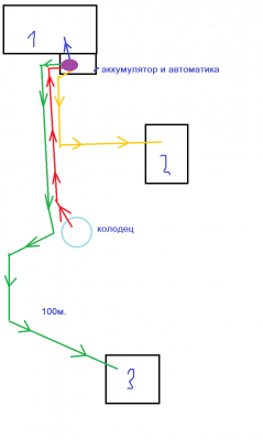

День добрый. Так сложилось что на участке нужно соединить три помещения водопроводом в сумме десять потребителей воды. в двух помещениях водопровод будет меняться полностью,к третьему проложена пластиковая  труба длинной 100 метров.
вопросов несколько:
если отталкиваться от плана, попытаюсь объяснить менее сумбурно если что сильно не пинайте))
1. от будущей системы водоснабжения(помещение где находится гидроаккумулятор с автоматикой ) до самой дальней точки(100метров) проложена полиэтиленовая труба 25мм ПНД ПЭ-80 SDR 13,6, она проложена под землей (150см). На что стоит обратить внимание  и прокладывают ли на такое расстояние такой вариант водоснабжения?
2. одна точка от гидроаккумулятора находится на расстоянии 10метров, другая находится там же где и гидроаккумулятор. тут вроде вопросов нет.
3. колодец находится от гидроаккумулятора на расстоянии 30 метров. глубина колодца 9 колец, 10е верх. столб воды ~250см может больше точнее не могу сказать. какой насос(желательно модель) подобрать для данной конфигурации если одновременно будут пользоваться водой во всех трех помещениях()но не все потребители одновременно) и где все таки ставить обратный клапан?
немного поясню тот водопровод что зеленый, по факту проложен до колодца(70 метров), он будет докладываться до аккумулятора вместе с красным и желтым  водопроводом.

Как-то все через одно место... :( Оптимально было бы автоматику и гидроаккумулятор поставить возле самого колодца (приямок утепленный для этого делают), а оттуда разводить по потребителям.
ну а как я буду воду до аакумулятора, ведрами таскать!?
В зеленую линию врезать тройники и на красно-жОлтые магистрали можно не тратится.
Зеленая магистраль будет постоянно под давлением, так какая разница, побывала вода в гидроаккумуляторе или нет? Экономия трубы примерно 35 метров..
Или я чего-то не понимаю и так делать нельзя?

>Как-то все через одно место... [:(] Оптимально было бы автоматику и гидроаккумулятор поставить возле самого колодца (приямок утепленный для этого делают), а оттуда разводить по потребителям.<
приямок не хочется делать.
>Зеленая магистраль будет постоянно под давлением, так какая разница, побывала вода в гидроаккумуляторе или нет? Экономия трубы примерно 35 метров..<
планирую обратный клапан поставить в подсобке, дабы облегчить обслуживание.

Чем именно не нравится приямок?
И как облегчится обслуживание (хз чего) если клапан поставить в подсобке?
