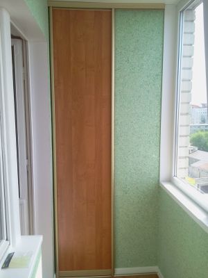

Собираюсь делать фальшстену рядом со стеной с балконным блоком (чтобы спрятать радиаторы отопления). Какой использовать гипсокартон? Влагостойкий или обычный 12 мм? Сырости сильной не предвидится, балкон буду утеплять. Также буду признателен, если кто посоветует что-то в плане пароизоляции, я плаваю в этой теме (нужно ли заморачиваться и если да то ткните носом где можно почитать об этом).
ПС: Или поставить откосы из сандвич панелей? Внешний вид мне их не нравится с ПВХ уголком снаружи откоса. Какие у них существенные плюсы имеются?

Я естественно оставлю окно для радиатора и сделаю лючок для доступа к резьбовому соединению. Главное чтобы не повело от тепла (тут сомнения).
Признаюсь честно, не понимаю до сих пор разницы между ними. Раньше вроде как считалось, что балкон - маленький, лоджия большая. У меня как раз маленький :)
Утеплять не планировал, стена 35 см, на ней радиатор отопления + тёплый (впоследствии) балкон. Надо оно?

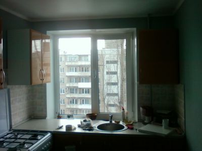

Нужно ли обязательно использовать влагостойкий гипсокартон для откосов на окнах в квартире, или достаточно обычного?
А почему не сэндвич панели?
Имхо если попадет вода, то и влагостойкий не спасёт
Хочу по минимуму пластик использовать, да и на вид он мне не нравиться. Я надеюсь, что в таком количестве, что и влагостойкий не спасет, воды всё таки не будет:) Я больше за конденсат беспокоюсь.
