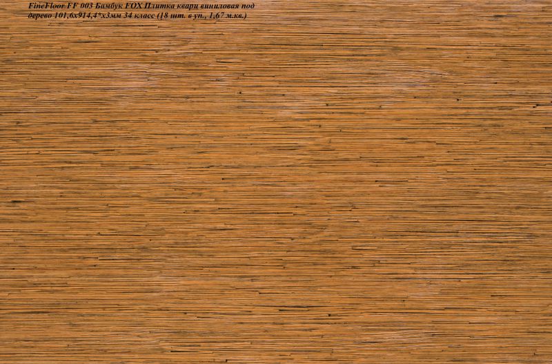

Подскажите пожалуйста кто уже имел дело с кварц-винилом, может есть фото готового объекта, а то продавцы утверждают что он такой весь из себя, а по факту не понятно. Сравнил в магазине около работы 3 производителей Китай,Корею и Бельгию, продавец хоть и распинался лично я разницы не увидел. Выбрал вот такой цвет
. Подскажите сколько будет стоит его уложить на площадь 32 метра ( две комнаты).
