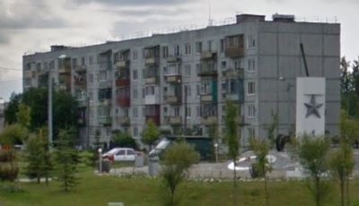

Всем здравствуйте! Вот какой вопрос возник. В квартире панельного дома просят повесить подвесную люстру. Дом - панельная пятиэтажка (см. фото). Крюк на потолке для люстры спилен под корень, поэтому планирую на дюбель врутить обычный крючок. Так вот как правильно выбрать место рядом со спиленным крюком, чтобы буром перфоратора не задеть проводку? Спасибо за внимание.
крюк был вмазан скорее всего гипсом.
поэтому легкими ударами раздолбить все вокруг спиленного крюка.
вставить в отверстие новый крюк с держателем.
если долбить не хочется, то отступить перепендикулярно каналам в плите перекрытия.
