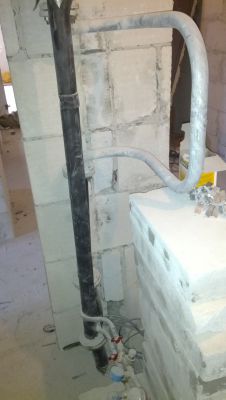

Санузел в новостройке, стояки 40-е трубы, оцинковка (см.фото 1). Как грамотно повернуть полотенцесушитель на 90 градусов влево (чтобы он был в месте левого дверного проема, сам проем будет заложен наглухо),

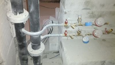

нужно ли менять стояк на полипропилен? + нужно отводы воды со счетчиками перенести в верткальное положение (см фото 2, чтобы шли вниз от стояков, чтобы затем все спрятать в короб). Прошу советов знающих людей.
Менять на полипропилен (единственная причина - не протечет) имеет смысл только весь стояк (по всем этажам или хотя бы над всеми этажами). Насчет счетчиков - узнать их требования к установке у поставщика услуг, если стоят обратные клапаны, то неважно как установлен счетчик. Ну а полотенцесушитель - менять однозначно.
Не ищи те здесь решения. Лучше найдите хорошего сантехника. Есть нюансы, которые Вы можете не заметить или не знать, соответственно не озвучить. А с ними решение может быть кардинально другим. А по полотенчику согласен с Doctor_y, менять.
P.S. У меня такие же стояки, во всем доме недавно меняли. Мой сантехник сказал на несколько десятилетий хватит.
Весь вопрос, а бывают ли хорошие сантехники и как определить, что он хороший? По рекомендациям других сантехников или несантехников? Для меня показатель хорошего мастера - это если мастер делает все по технологии, а если, например, сантехник варит полипропилен, не отмечая на трубе насколько ее нагреть и утопить в муфту или не ставит (делает) компенсатор на длинную трубу, то это плохой сантехник.
Стояки менять на ппр или на иную пластмассу не нужно, когда проектировали водоснабжение и отопление заложили метал а не пластмассу хотя могли, было бы  дешевле и проще. Вам  лучше найти хорошего сварщика-сантехника который переварит или перекрутит ваши выводы. Железо обладает большим запасом прочности нежели пластмасса.

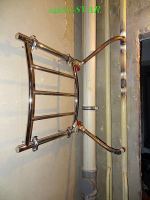

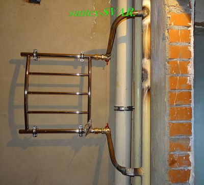

рогатые полотенчики - или полотенчик с рожками :
