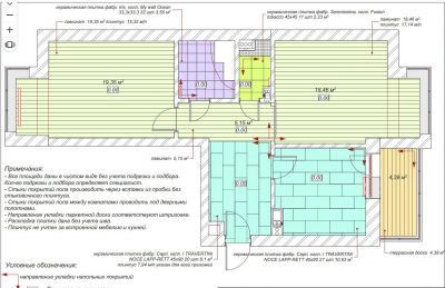

Здравствуйте, хотелось бы посоветоваться по направлению укладки плитки. Плитка TRAVERTINI
NOCE LAPP-RETT 45х90. Все полы делаются в один уровень. Варианты: прямые (как на чертеже), по диагонали 60 или 45.

по мне так 60
вообще не понятно какого  верблюда  дизайнер расположил так плитку в коридоре  а затем поперёк на кухне  на плане напольных покрытий

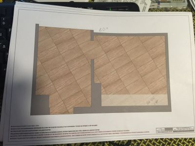

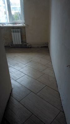

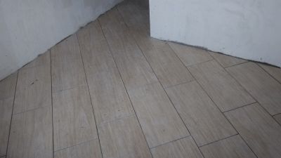

лучше 60 или вообще произвольный угол и лучше сделать произвольную разбежку. Так получится минимальные обрезки. Вот пример такой укладки.
Спасибо за ответ и наглядный пример)
