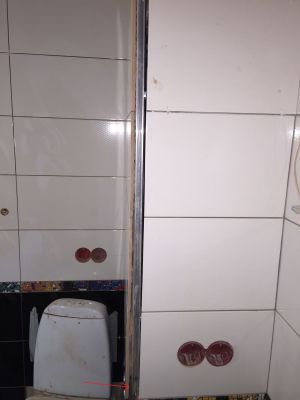

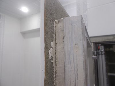

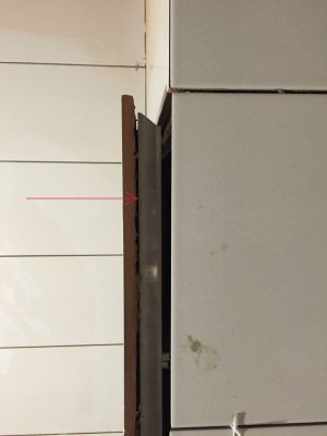

Добрый день камраден! В квартире проводится капитальный ремонт. На прошлой недели установили люк для доступа к сантехническим коммуникациям. Тип люка - скрытый. Три дня тому положили плитку на люк, люк был закрыт (заклеен молярным скотчем). Вчера его открыли и увиденное меня повергло в шок. Плитка положена или уложена вровень со стенной. Но разница в зазоре между плиткой и самым люком внизу повергло в шок. На фото надеюсь это видно.
Прораб утверждает; что данные зазоры допустимы и беспокоится не о чем.
Так ли это?

И это на мой взгляд халтура  :(  А за халтуру и платить нужно соответственно. Нет?

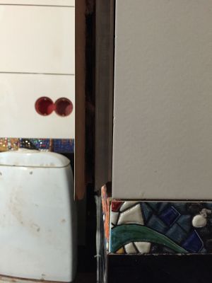

На этой фотографии видно лучше
А что видно? Толщина плиточного клея больше чем наверху? Ну так за чет толщины клея и выравнивают плитку. Или что?
То есть это норм и волноваться не о чем?
Если в закрытом состоянии никаких расхождений, больших щелей и прочих косяков не видно, если все закрывается и открывается, то что волноваться? ВЫ думаете у вас на стенах плитка на одинаковой толщине клея положена?
Стены ровные вроде  :D  Но почитав ваши ответы, уже и в этом сомневаюсь  :lol:  Ну раз все нормально то можно тему и закрывать. Спасибо!

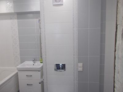

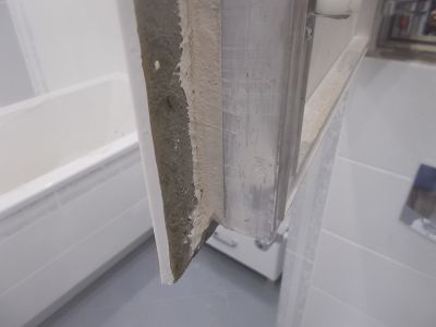

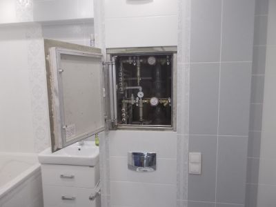

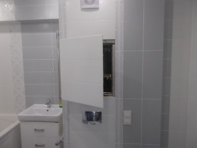

В одном из санузлов мне пришлось "нарастить" на люк 8 мм слой "штукатурки" из плиточного клея. Почему и зачем говорить не буду, сам в шоке :) , примите как факт. Для армирования вкрутил пресс-шайбы, перемотал проволочками.
Люк выдерживает до 40 кг, поэтому ничего страшного не случилось, открывается-закрывается нормально.
