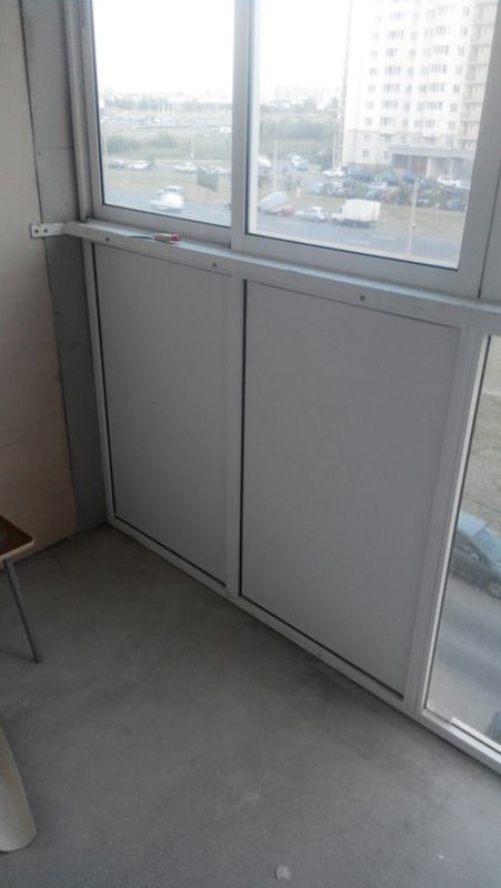

Добрый день.
Хочется закрыть чем-то пол на лоджии и нижнюю половину проема, забить все щели, чтобы пыль с улицы не летела.
От пола просто требуется, чтобы он закрыл бетонную стяжку (она сильно пылит).
Кто что посоветует?
Какие были мои идеи для пола:
1. на деревянных лагах (какого размера?), сверху фанеру, сверху старый ламинат с комнаты или линолеум. Пустоты закрыть пенопластом (минвата отпадает), вокруг монтажной пеной.
Возникает вопрос, чем обработать дерево, чтобы сохранилось и пропитка была экологична
2. положить керамогранит
В сравнении с п.1, не умею класть плитку, более дорогое удовольствие, нет плиткореза, в принципе более трудоемко, как мне кажется
Идея для проема:
1. Деревянные рейки, а на них фанера
2. Металлические профили, а на них фанера
Вопрос как это все крепить к полу?

судя по фотке у вас фанера на лагах залезет на стекло
плитка влезет в аккурат
Че там класть, маж да клей)))))
Вы невнимательно прочитали, нижнюю половину фасадного проема я хочу закрыть фанерой/пвх-панелями, так что пофиг)

Стяжка с трещинами не повредит укладке? Стоит ли сперва грунтовкой промазать, а потом плитку класть? Ну и если я хочу закрыть нижнюю половину остекления с помощью металлических профилей (или деревянных брусков), крепить их к стяжке или к уложенной плитке?
