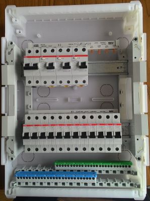

компановка квартирного щита
Выбрано  и закуплено
Щит Мистраль 41 двурядный на 24 модуля
Вид на фото.
Ввод кабеля будет сверху.

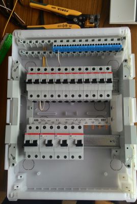

Как лучше расположить отводящие кабеля в щитке,- с боку, под дин рейкой или еще как-то?
Где снимать верхнюю изоляцию отводящих кабелей сразу при вводе в щит или в другом месте?
Хочется все сделать не только правильно, а и красиво!
Как считаете установка дифов и вводного автомата(с нижним вводом) на второй рейке это нормально?
