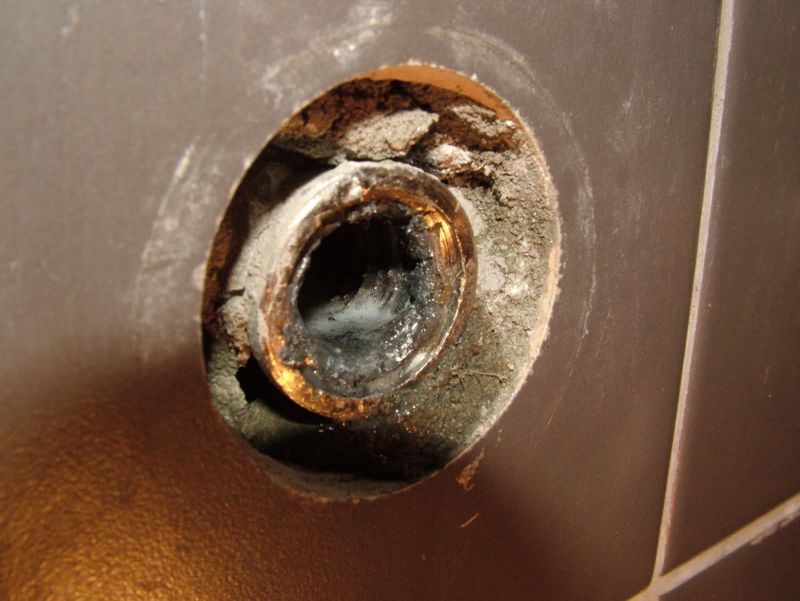

хотел сменить углоовой переходник и, в попытках вывентить его, покрошил втруху (всё прогнило насквозь). внутри трубы осталась часть с резьбой. как её лучше выдернуть оттуда? выкрутить нереально - сидит намертво. частично покрошил, но боюсь дальше повредить резьбу самой трубы. (не хотелось бы стену долбать)
фото прилагаю :)

да... вот это косяк. попробуй заточить отвертку или зубило и, упирая острый край в застрявший обломок, стучи молотком в сторону выкручивания. или так - заточи железяку (то же зубило, только чтобы кромки были острые тож) и попробуй легкими ударами вбить его внутрь обломка. потом, сильно вдавливая рукой зубило внутрь, пробуй разводным ключом выкручивать за зубило.из чего сделана труба и из какого материала обломок? непонятно, почему торчит внутренняя резьба из стены... может, там муфта накручена на трубу? тогда можно попробовать выкрутить и ее тоже, и потом вкрутить все новое

так пробовал. всё края из-за этого и покрошены.труба по идее из стали. обломок из чего-то помягче, судя по тому как прошится. труба утоплена в цемент. не совсем ясно муфта это или нет.сейчас буду ещё пробовать, но боюсь резьбу убить :(ЗЫ: всё что касается выкручивания - похоже оболомок плотно сидит. ни на мм не двигаеццо ;[ Изменено пользователем kthxbye
сдается мне, что все же это муфта или уголок был с внутренней резьбой.. выдолбите раствор вокруг остатков и еще попробуйте посмотреть, что там накручено. посмотрите внутрь того, что осталось - видна ли труба. и что вообще видно. сдается мне, что выкручивать надо все, что торчит, а труба останется внутри
да. похоже на то.но это надо долбить плитку :o , так как отверстие слишком мало для каких бы то ни было манёвров. на сегодня тогда закончу. :angry: спасибо большое что откликнулся и за инструктаж ;)
