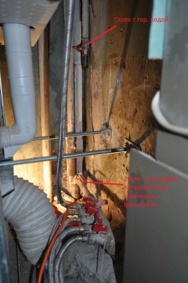

есть стояк горячей воды. Фактически - труба из потолка, запорный кран и из крана торчит маленький сгон. Они находятся в сантех шкафу, в неудобном для монтажа месте. Вот фотка:
раньше это никого не волновало - и все были довольны. Теперь за воду "без счетчика" начинают много денег брать - и стала задача подключить счетчик + аквасторож. сносить шкафчик, плитку - не вариант, нет ни денег ни желания. Монтировать счетичик и аквасторож прям к существующему стояку - сложно - слишком узко. поэтому пришла идея удлинить стояк, подвести трубу поближе чтобы можно было легко смонтировать оборудование.

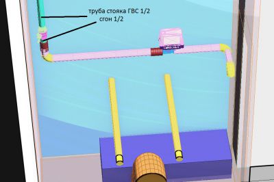

решили удлинение сделать полипропиленом 25ым. Вот приблизительный проект оной:
Монтаж относительно не сложный - т.к. предполагается сначала "на воздухе" спаять участок от стояка ГВС до аквасторожа, а потом подключить его к стояку разборным соединением.  Вот единственная сложно - подключение этого первого, самого дальнего соединения. И сразу первый вопрос а каким соединением подключать полипропилен к сгону 1/2(как выглядит этот сгон можно увидеть на первой фотке)?

ну и еще вопрос - стояк с холодной водой, на первом фото снизу - там стоит запорный кран совмещенный с фильтром. что с ним делать? как этот фильтр будет сочетаться с тем фильтром что ставят при установке счетчиков? или тогда фильтр не будут ставить? а как тогда все это пломбировать?
