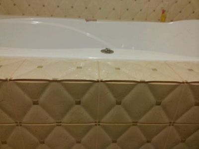

Добрый вечер,подскажите как исправить косяк,сестре положили плитку испанскую а угол не продумали заранее?

подробности что там не продумали
по ходу тут уже не исправить
остается только красиво затиркой затереть
Сано,а такую плитку можно заусовывать или какие-нибудь угловые надо подбирать,это для своего образования или какие другие способы?
просто сточить 45 имхо будет не то, а выпиливать в 3д  та ещё работа
или какой то стыковочный элемент  типа карандаша или пробовать заполнить угол какой нибудь массой  эпоксидка  затирка  жидкий камень   в цвет  подбирать
я сначало подумал что запилить по форме объемного торца но как то шов получится волной,а что за карандаши если не секрет

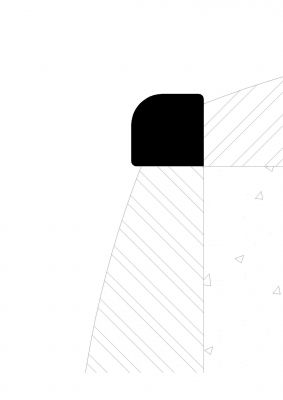

тонкий узкий бордюр  мы называем карандашом, как правило он гладкий ровный без рисунков

Мы об это заранее думали вставляя пластиковую штуку, а тут уже только затирка
тут пластмассовая штука не прокатит,плитка объемная,я подумал сначало о угловых керамических элементах
на такой плитке только и лепить горбатого в виде пластиковой штучки
Сано ,а что из себя представляет пластиковая штучка-никак в толк не возьму,это же не раскладка?Может какое фото у тебя есть?
Наверное надо было что-то заведомо чуть-чуть выступающее вклеить. Керамический "карандаш" похожего цвета сечением чуть больше максимальной толщины плитки, только "карандаш" должен иметь красивую глазуровку по всем сторонам, хотя бы частично
она самая
по этому не прокатит,  другой класс плитки, такую закрывать пластиковым хавном только позорится
Я думаю нужно или переделывать или просто замазать. Другого варианта нет просто.
Лучше переделать, на плитке все не ровности и изъяны видны.
