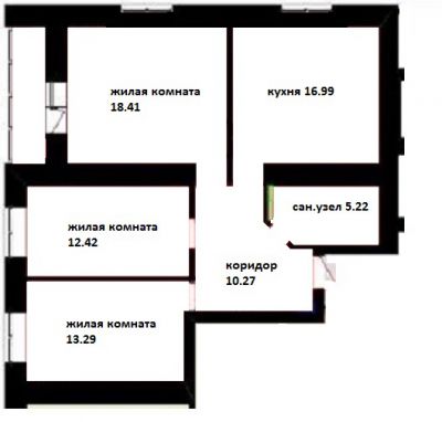

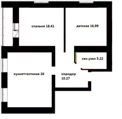

Купил квартиру в новостройке, план на 1 фото. Будут проживать 3 человека, я, супруга и маленький ребенок, гостей много не бывает, кажется что при не маленькой кухне в 17 кв.м необходимость в зале как таковая теряется. Нарисовал своё видение плана квартиры со сносом перегородки между спальнями (толщиной в полкирпича) и переносом кухни (электричество) в получившуюся комнату (с прокладкой коммуникаций в полу и "принудительной канализацией"). Оцените, подскажите стоит ли вообще так заморачиваться и какие подводные камни могут попасться на пути реализации подобной идеи...
Изменено пользователем IThink
начали "переносить",так пойдите дальше,попробуйте в этих 26 метрах нарисовать расположение кухни ,обеденной зоны и собственно гостиной...99,9 % вероятности что получится так "вот в этом углу мы обедаем, а вот так сидим ,смотрим телевизор,грациозно повернув головы влево.... " И в общем-то не на форуме надо показывать свою идею,а идти в БТИ(или как там сейчас это называется...) , там уже будет видно что и как. Ну и просто такой момент -Вы волевым решением своего ребенка аккуратно вкладываете между чьими-то кухнями сверху и снизу - да, можно конечно постараться и сделать очень хорошую звукоизоляцию,но всё же сомнительное решение. И таким же волевым решением Вы вкладываете свою кухню между жилыми комнатами соседей сверху и снизу - теперь уже это их проблема со звукоизоляцией... Ну и канализация-вентиляция... В общем,много возни с сомнительным результатом. Да,проектировщики как всегда жестоки и беспощадны (санузел это ЧТО-ТО!!!), но Вы почему-то выбрали  этот вариант? Я сейчас спрошу глупость,но всё же .А нельзя было выбрать более подходящую для Вашей семьи планировку изначально? :)
вариантов на рынке новостроек немного за такую цену, в основном распашонки и монолиты со столбами чуть ли не посередине комнаты...
обидно конечно...
В общем, ещё раз подчеркну - при кажущейся логичности перепланировки,лучше всё же более тщательно продумать все нюансы с расположением мебели-техники -возможно удасться найти вполне удачное решение без кардинальных изменений...И если хотите более конструктивного обсуждения на форуме,то начать надо с плана с точными размерами .
