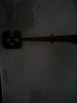

Переставлял дверной звонок на новое место, удлинил старый провод.

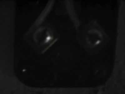

На концах провода есть напряжение. Это видно на фото ( к одному проводу подведена "отвертка электрика", второй провод без напряжения).

Контакты проводов заведены под болты. Конечно, видно плохо. Расскажу как провода закреплены: заведен полукругом под болт один провод, второй провод чуть короче, поэтому прямо проходит под болтом и закреплен им.
Пробовал провода менять местами на подключении в звонке - нет результата.

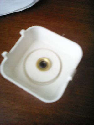

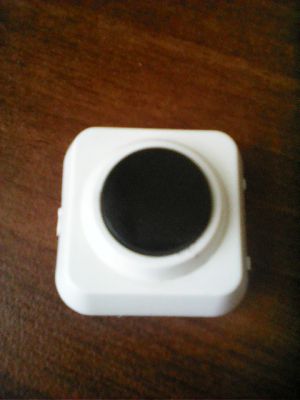

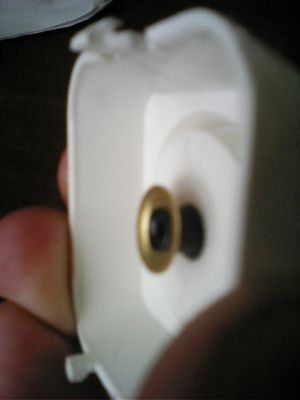

Сама кнопка имеет примитивное устройство.
На средней фотографии изображен рычажок, соединяющий контакты проводов во время нажатия кнопки звонка.
