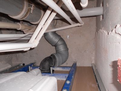

Приветствую.Приключилась пренеприятная история.Рабочие установили инсталяцию,повесили унитаз и он оказался на высоте 51см.от пола а хотелось 41см.Сказали,что опустить не представляется возможным,трубы не дают.Вот думаю что делать.Если есть какие соображения,буду признателен.Фото:

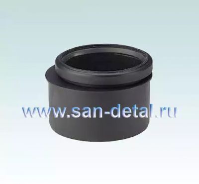

Есть несколько вариантов, и в обоих надо снимать инсталляцию и устанавливать заново.
Один из них: в инсталляцию защёлкивается такой переходник
post-83660-0-94962100-1439292505_thumb.jpg post-83660-0-62357200-1439292518.jpg
От него через два колена 67 градусов на 110 входите в стояк. Можно и два по 45, но если по высоте подойдут 67-мые, они лучше. Гарантировано не будет захлестов стоков из стояка.
Сейчас у вас два по 90, таким же Макаром ставите на 67.
Не понимаю, какие трубы мешают опустить лифты конструкции инстоляции?
Их заведомо неправильно выставили. Теперь разбирать надо всё, снимать плитку, гипсокартон. Освободить остов металлической конструкции инстолляции и выставить её на нужную высоту. Без разрушений не обойтись. Трубы не мешают, если будут мешать - перепаять и всё.
Мои работники пару лет назад тоже пытались такую сказку рассказать...
Задал вопрос почему до монтажа гипсоволокна об этом не предупредили? Молчат... да потому что инструкция эта та бумажка, которую читают когда это уже поздно,а ведь в ней русским по белому указаны рекомендуемые размеры по высоте...а выяснилось что унитаз высоко только после его примерки с зашитым гипсоволокном,а у Вас ещё и плитку успели наклеить. Разбирать всё и находить решение и скорей всего достаточно будет просто опустить ноги рамы.
