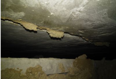

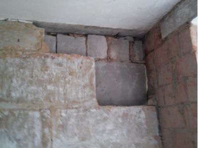

Всем привет! Есть проблема. В квартире имеется двойная стена (внутри пустое пространство) из гипсовых блоков - идет к соседям, поэтому двойная. Из-за наличия пустого пространства из стены идет затхлый (пахнет влажностью) запах. Это выяснилось после снятия штукатурки. Стену решили укреплять, т.к. планируем натяжной, сняли верхние блоки и выяснилось, что она и является источником влажного (затхлого) запаха.
Теперь сидим и думаем, что тут можно придумать и как решить проблему. Может кто подскажет что?
Полагаем, что если ее закупорить обратно запах скоро к нам вернется :-)
нужно найти источник сырости, из за чего она намокает
источника ее намокания так сказать нету, предполагаем что сырость скапливается, т.к. междустен нет проветривания. Плита там сплошная в этом месте.
сырость сама по себе вряд ли бы скапливалась,  откуда то появляется влага , иначе  было бы сухое темное помещение
Засыпьте в полость гашенную известь, конечно если есть возможность сделать это равномерно.
