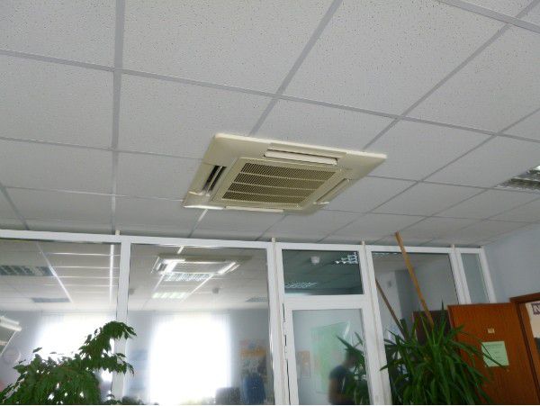

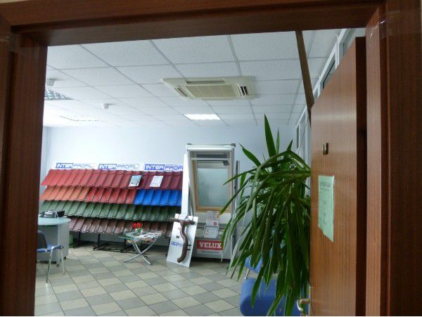

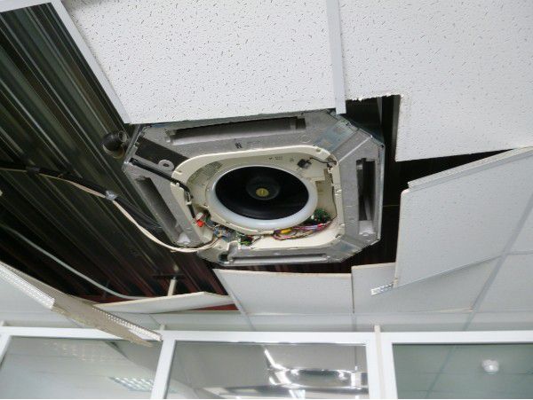

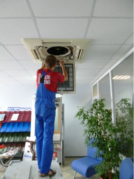

Стандартная ситуация. Как всегда шел мерзкий запах из кассетного кондиционера.
Проехали сделали полное техническое обслуживание.

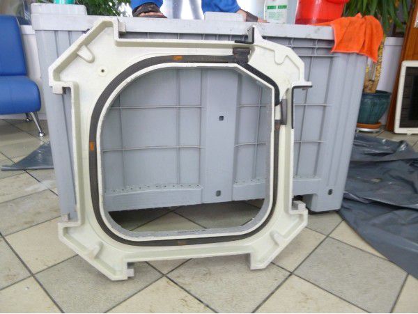

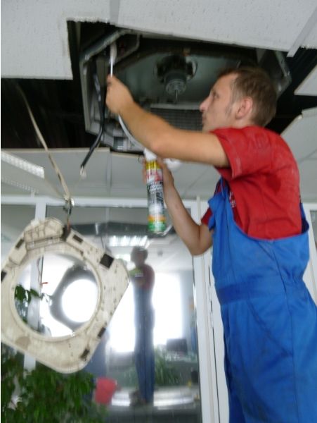

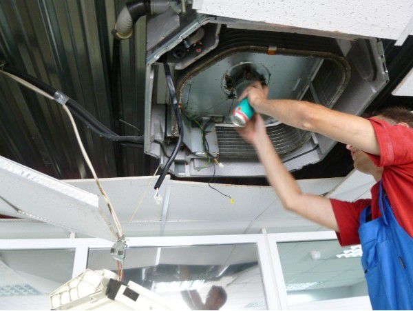

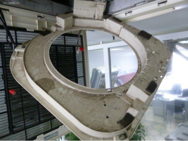

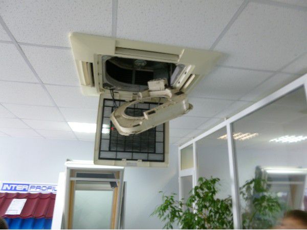

Начинаем разбирать внутренний блок кондиционера

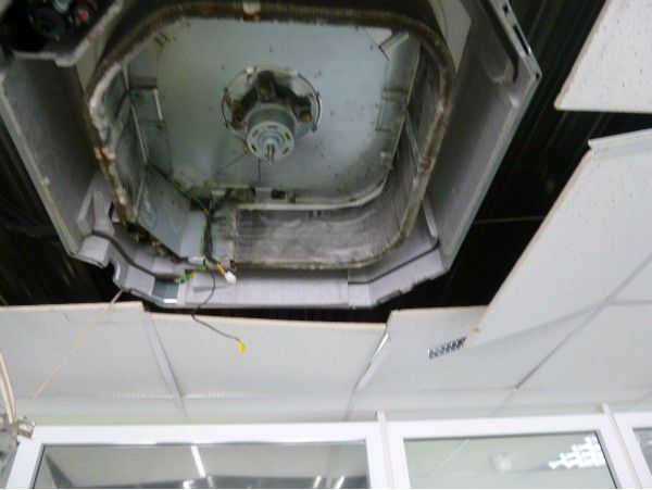

Состояние видно на фото

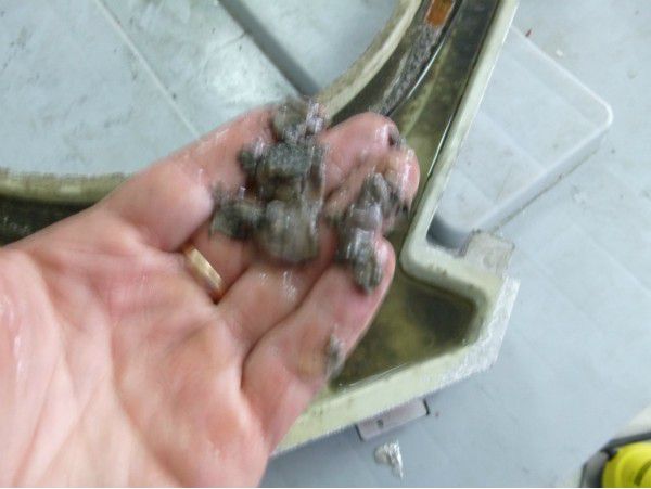

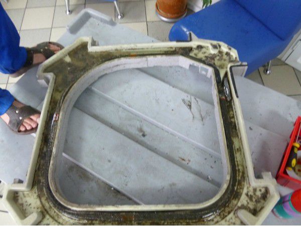

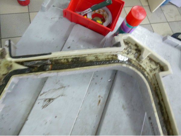

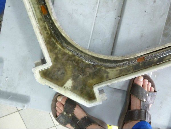

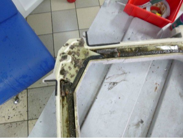

Состояние дренажной ванны.
Вот такое было в дренажной ванне. Запах не очень приятный.

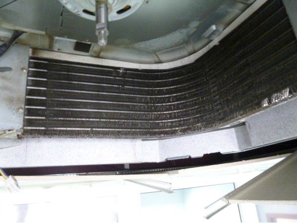

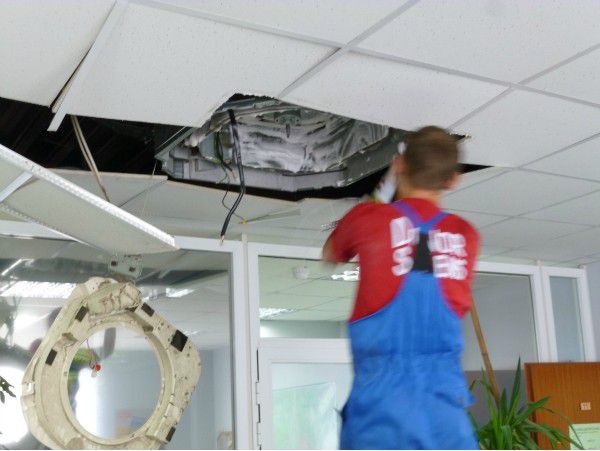

Состояние теплообменника оставляло желать лучшего
Полностью разобрав, начали мыть теплообменник

Залили химией дренажный шланг, чтобы убить все микробы
Смазали специальным средством подшипники мотора вентилятора

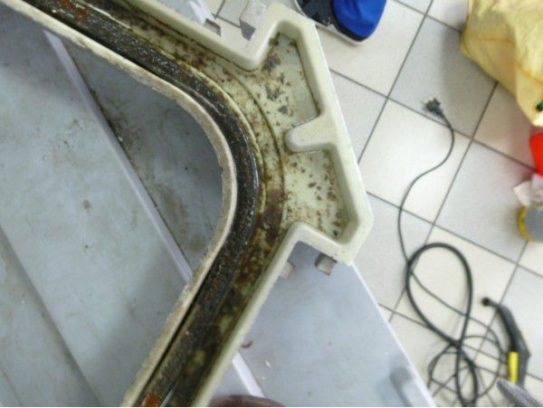

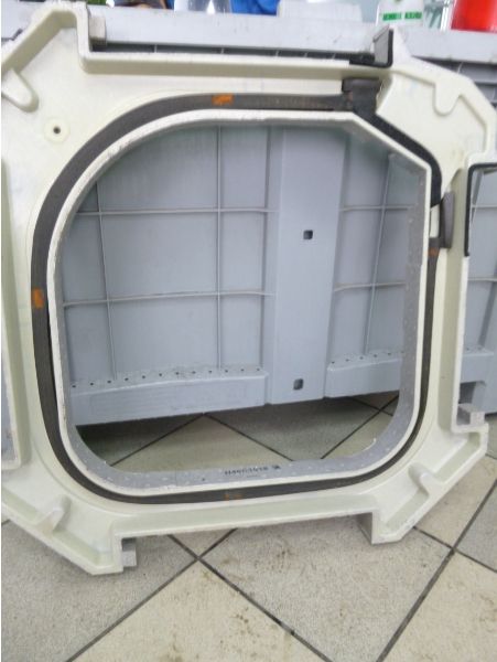

После мойки и чистки видим состояние деталей
