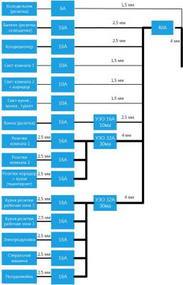

Схема щитка в двушке ( газ ). М.б. что-нибудь добавить или убавить .
Распределительные коробки обязательно делать в стенах с учетом того что проводка будет проложена по полу ? Имеет ли смысл ставить двухтарифный счетчик ?

Из стандартных придирок - УЗО на 30 мА у вас не защищены от перегруза (перед ними - вводной на 40А, после них - минимум 3 автомата по 16А, теоретически через него может протекать 3*16=48А, а вводной ограничит это дело 40 амперами, которых все равно для УЗО - выше крыши).
И мне было бы спокойнее, если бы вводной кабель был не 4, а 6 квадратов, хотя 4 в принципе тоже ничего не нарушают.

Если я правильно понял - то УЗО по току надо брать больше вводного , что бы в случае кз сработал автомат и узо не сгорело . По 63А - хватит ?
Лючками я так понял не вариант (
УЗО должно быть или больше (или равно) одного, или больше суммы автоматов после него. То есть да, на 63 или хотя бы на 40.

И еще вопрос . Как пример розетки в комнате . До распределительной коробки идти проводом с сечением 2.5 , а затем к каждой розетке уже сечением 1.5 . Максимальная нагрузка в комнате на розетку - пылесос или обогреватель . Провода в гофре прокладывать ?
Ни в коем случае, только 2,5. Это сейчас максимальная нагрузка - пылесос или обогреватель (кстати как воткнете многокиловаттный обогреватель - мало не покажется), а потом удлиннитель, тройник - и 1,5 мм не хватит. Тем более что автоматы у вас там задуманы на 16А.
До УЗО кстати тоже не имеет смысла тянуть 4 квадрата.
В гофру можно с прицелом на возможную замену кабеля в случае чего, но от нее может быть вред - хуже теплоотвод и над гофрой стяжка может оказаться слишком тонкой.
Балконную группу тоже, желательно, на узо повесить. Или он застекленный-утепленный?
Балкон планируется застеклить и осветить , но потом . А пока просто розетка влагозащищенная .
