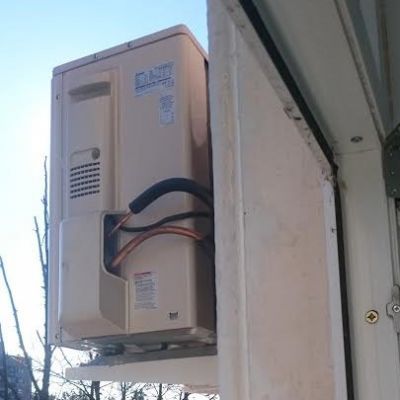

Некорректно установлен внешний блок?
Добрый день!
Установили мне сплит-систему. Уже потом заметил, что на внешнеем блоке трубки не до конца теплоизолированы. На двух других блоках трубки зачехлены полностью.  Насколько это критично?
Прибор относительно мощный, 5.2КВт на охлождение, но предполагаю включать и в холодное время для обогрева.
Спасибо.
Не особо критично. КПД особо не упадет. Но лучше сделать теплоизоляцию до конца.
Вы хоть напишите кто ставил. Страна должна знать своих героев
Трубки однозначно должны изолироваться. Иначе будет образовываться конденсат постоянно. Хотя на холодопроизводительность не сильно повлияет (почти никак).
