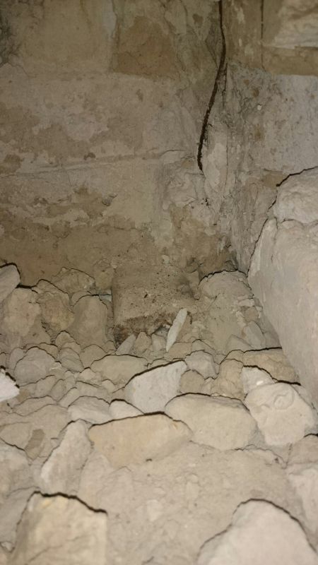

Подскажите пожалуйста. Начал у меня плесневеть угол и решил я выяснить в чём же дело. Содрал обои и обнаружил узкие, но длинные трещины. Я решил их как следует заделать: сбить штукатурку до кирпичей, в трещины между кирпичами что нибудь засунуть или запенить и снова заштукатурить. Сбив штукатурку я обнаружил, что кирпичи держатся на честном слове. Один из них провалился глубже в стену. Я подумал, что там вентиляция, но после детального изучения выяснилось, что это просто какое то не понятное пустое пространство в стене размером примерно 40х40х40 см. Что это может быть подскажите пожалуйста? Дом сталинка, з-х этажный, я живу на первом этаже. Вентиляционные трубы выходят совсем в другом месте не крыше. Отверстие это на высоте примерно 170-180 см от пола.
После детального изучения отверстия вопрос решился сам собой. С обратной стороны стены находится подъездная дверь, так вот металлическая балка над этой дверью как раз приходит в эту дырку, что я раздолбал.
