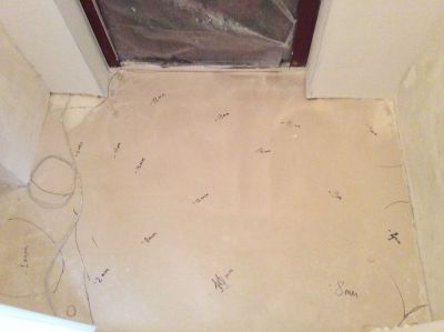

Залил пол "Волма-нивелир"ом, самовыравнивающимся. Наверно, купился на эту рекламную замануху- не прошел под конец заливки уровнем, просто прокатал валиком игольчатым. Поверил наслово. Тут замерил все ямы и офигел. Площадь не большая, квадрата 3. На все это ушел 1 мешок.
1 остался. Собираюсь ложить плитку на пол.
Как ровнять? Еще слой лить? Плиткой ровнять?
Нулевой уровень на фото взят в нижнем углу слева.
Да уж, кривовато получилось, эта волма фигово растекается
Если лить новый то надо зачистить глянец, обеспылить, грунт и новый слой по маякам
плиткой выводить 1,5см если не укладывали раньше будет тяжко
Зачистить глянец - это шкуркой? Или рисок нарубить?
Вы правы, опыта нет вообще ни в чем, все в первый раз делаю.
Посоветуйте по маякам: каким способом их сделать, чтобы второй слой пола получился минимально возможным? Боюсь еще с плиткой выйти выше уровня порогов дверей.

Правильноя понимаю что нет особой разницы на что клеить металические маяки? Осталась акриловая шпатлевка. Пойдет?
Я зачищаю алмазной чашкой, вам видимо придется крупной наждачкой
шпаклевка гипсовая, акрил это не то, тем более нивелир волма сам гипсовый пол
Если 6мм металл маяк не влезает то придётся делать натертый гипсовый маяк
Я делал так. Берётся деревяная пластина, например из ДСП, по возможности плоская, размером примерно 10 на 15 см. К этому с одной стороны крепится планка шириной 3-4 см - это будет служить ручкой. На пластину наклеивается наждачная бумага, покрупнее, я брал Р60. Наждачка именно наклеивается, а не прибивается гвоздями, иначе Вы будете шлифовать шляпками гвоздей, а не наждачной бумагой. И зачищаются глянцевые участки до шершавого состояния поверхности. Такой инструмент даёт довольно высокую производительность труда и 3 кв. м. можно пройти за час. При этом в углублениях, где плоская пластина не возьмёт, нужно уже чистить просто куском наждачки.
можно наждачку загнуть на торцы бруска и прибить или прикрутить саморезами
