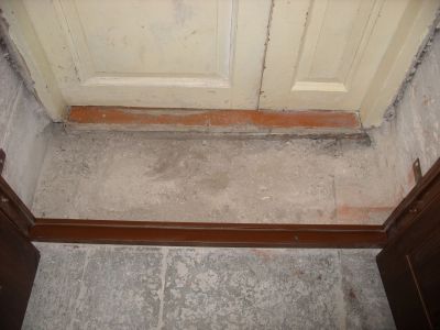

Добрый день! Подскажите, пожалуйста, как правильно и грамотно сделать. Старый фонд, всё в ужасном состоянии.
Меняли входную дверь на металлическую, между дверьми пол и штукатурку на стенах всю отбили, вернее она и сама прекрасно отваливалась во время демонтажа старой двери.
В итоге имеем углубление практически по всей площади на 11-14 см ниже необходимого уровня. Покрытие разнородное, где-то кирпичи торчат, где-то деревянные балки. Где-то цемент залит поверх балок. Всё, что непрочно держится я удалил. Но проблема еще в том, что поверхность практически вся в "песке" от старой штукатурки, сыпется со всех сторон, который, как я не пытался, полностью не удалить. Может и не нужно?
Вторую деревянную входную дверь думал менять (тогда заливка пола откладывалась бы хз насколько), но с нынешними ценами, наверное не буду. Сниму всю старую краску строительным феном, зачищу, обработаю, да покрою лаком...
В общем прикрепляю фотографию, заранее благодарен за советы!
А какие советы. Подмести (пропылесосить), грунтануть и залить раствором. Можно сверху плитку положить

если там 11см  то можно прямо сверху раствора наложить,  смочить и раствора густого накидать, разровнять,  плитку потом уложить

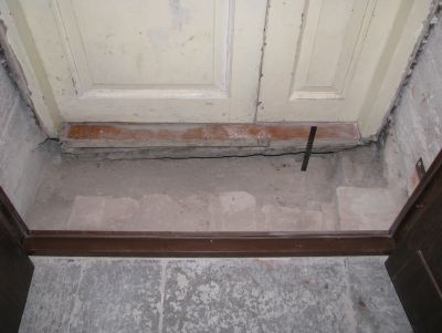

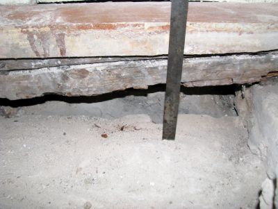

Сейчас вычистил что там было, теперь только пылесосить остается. Теперь со стороны деревянной двери углубление примерно 16-17 сантиметров и здоровенная щель под соседний пол, а заодно, наверняка, куда-нибудь и вниз к соседям. Как тут заливать то... Надо чем-то заделывать или полиэтилен стелить?
Сторона, что ближе к железной двери выложена кирпичами. Может быть и со второй стороны выложить такой же ряд кирпичами и заливать уже поверх кирпичей?
