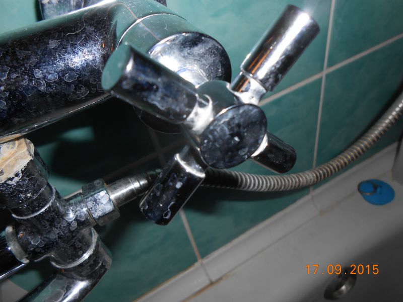

Как снять маховик с чешского смесителя с душем UNDA UN1281B ?
Как снять маховик(крест)?
Сама кран-букса снимается без проблем.
Откручиваем декоративный колпак и получаем доступ к кран-буксе.
А как снять маховик с кран-буксы?

Может кому интересно, разбирается так:
Откручиваем 4 пальца элементы маховика(креста).(Они накручиваются
на шпильки).  Далее откручиваем шпильки. Они имеют заостренные конические концы,
которые упираются и вдавливаются в длинную шпильку, которая вкручена в шток кран-буксы.
Далее с усилием сдергиваем маховик.
