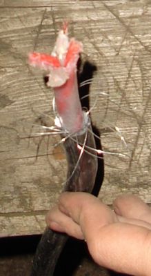

Пожалуйста помогите опознать кабель.

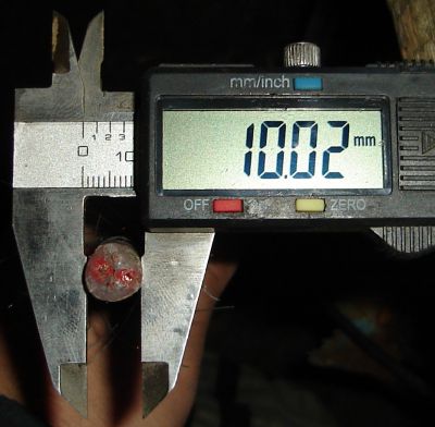

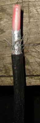

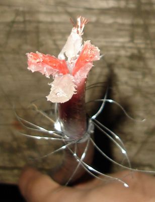

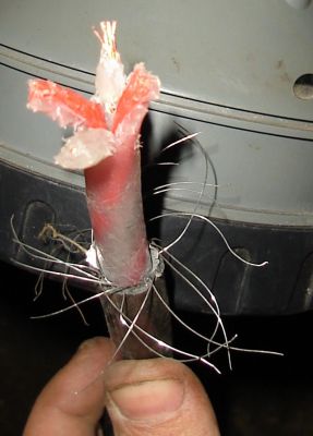

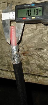

Очень жёсткий, диаметр 14мм. Под наружней изоляцией экранирующий проводник из стальной проволоки и толстой фольги. 4 многожильных провода, два в красной и два в прозрачной изоляции, залитых сплошником чем то вроде полиэтилена, сечение жил 1.5-1.75мм.
С его помощью прежними владельцами дома было проведено эллектричество в гараж и баню (красные жилы на гараж, прозрачные на баню), проложен под землёй, на глубине примерно 1м, длинна кабеля 15-20м.
Выдержит ли данный кабель 220В 4кВт (тепловая пушка), если соединить попарно красные и прозрачные жилы ?
Возможно ли по экранирующему проводнику пустить примерно 220В 150Вт (свет в бане)?
хотя если верить этому http://www.p-296.ru/wire.phpто можно смело, но 4 кВт это много для полиэтиленовой изоляции и 0,35мм2, не больше 2кВт - свет можно
посмотрел ссылку, кабель не совсем такой. у моего общий диаметр 14мм, а по ссылке 11мм, внутренняя оболочка у моего 10мм, а по ссылке 7мм. у моего нет повива экрана из 90 медных проволок, а стальной экран имеет повив по виду явно меньше 36 проволок и ещё у моего под стальным экраном фольга. диаметр и число проволк не посмотрел, завтра посмотрю
ну я не и смотрел сколько он в диаметре, просто по виду сильно похож
микрометром измерил диаметр медных проволок в жилах, получил 0.45мм, проволок в проводнике 7.
"экран" сплетён из 30(+/-6) стальных проволок диаметром 0.25-0.3мм.
