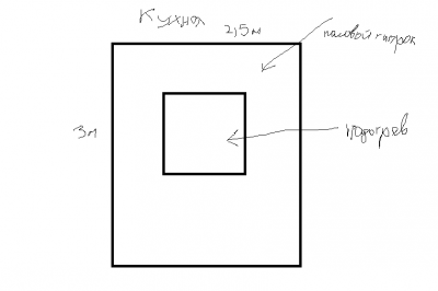

Всем привет! Последнее время везет на замысловатые объекты.Суть такая.Плитка 30х30 половая обычная.Пол на кухни засыпан керамзитом и уложено 2слоя гипрока полового.Делал не я.В середине сделан подогрев.На первый слой гипрока уложен кабель и залит растикайкой в уровень основного.Вопрос не будет потом проблем с всякими про движками и тд.Можно на такой пол класть плитку? Я не инженер и не чего в таких технологиях не понимаю.Подскажите.Спасибо.
P.S Пол на деревянных брусьях.Между ними керамзит.И два слоя гипрока прикручены .В середине один слой гипрока вырезан,уложен подогрев и залито растикайкой.
т.е. сделаны лаги  и на них прикручен гвл,  ну его нафиг такой пол
гипрока полового
это что такое?
Это все прогнется к черту если не  через неделю, то через месяц, а плитка отскочит
это что такое?
слышал как то да и где то видел на ютубе  эти листы.  они кажись по 2см толщины
такие же они, у нас так точно, просто другого цвета, опять же, у нас - коричневые. Но они не преднозначены для укладки на лаги.
 Но это ГВЛ, а под гипроком как то ГКЛ привык понимать
 да, был невнимателен при чтении текста :( тем более его на пол, да ещё - на лаги..... :idiot:
я видел именно как гкл листы  только для пола они считаются
но - не на лаги же? читал как-то, что у кнауфа есть такая технология - ГКЛ на пол, но - на керамзитовую засыпку...
Спасибо парни! Я так понимаю ну его нафиг браться класть на такой пол? И еще одно смущает переход разных материалов .Заливка в середине с кабелем и гипрок.На этих стыках по квадрату сто пудово гулять будет?Ваш вердикт?
Всем спасибо! Не буду связываться.Хорошо,что посоветовался!
