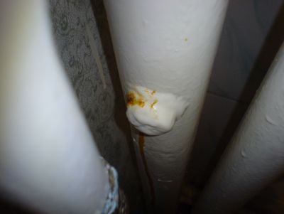

Проблема с трубой холодной воды
Если делать надолго, лет на 20, то без сварки - никак. В данном случае надо вырезать кусок стояка, в том месте, где была заваренная врезка, т.к. подшламовая коррозия (найдёте поиском подробности)уже пошла изнутри.
