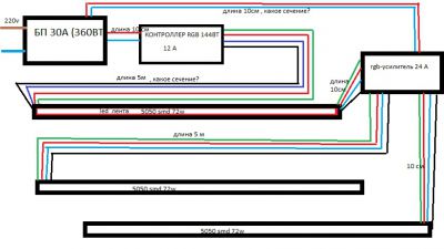

Доброго времени! перечитал много информации в интернете по подключению и составил такую схему 15 м (извиняюсь за качество рисунка). Есть моменты в которых до конца не уверен. Надеюсь на ваш форум, от двоякой информации в интернете уже растерялся.
1) Какой провод использовать между БП и усилителем (БП и контроллером), отрезки всего 10см (сечение и точное название, если можно)
2) Какой 4х жильный провод использовать между контроллером и лентой (усилителем и лентой)? отрезок 5 м, вроде советуют 0,75 кв мм (подскажите именно название\маркировку кабеля, чтоб не гадать в магазине, а придти и купить)
3) а) Есть ли смысл ставить после контроллера еще один усилитель? (для якобы более равномерного свечения). б) Некоторые советуют на каждый отрезок ленты по 5 м ставить свой усилитель, есть ли в этом смысл?
4) Можно ли питать контроллер и усилитель от одного БП, есть ли смысл ставить 2 БП, скажем 120w и 180w ? Места много, вопрос о громоздкости не стоит
5) Есть ли смысл запитывать ленты с двух концов (для более равномерного свечения)?
6) И еще один вопрос, по другой схеме, уже подключенной, есть одноцветная лента, запитано 3 куска 5050 smd по 60вт, по 5м, от БП 21,5А, от БП идет 3 хвоста ШВВП 2х075 по 2-3м и дальше уже лента. Некоторые светодиоды данной ленты перегорели, а некоторые моргают, вопрос - лента Г? или ШВВП не тянет?
при данной схеме запитки верхней линии контроллер работать не будет (линия запитана напрямую справа и регулировка контроллером ей по-барабану)
