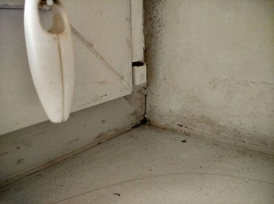

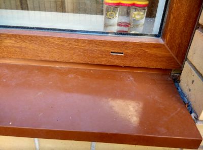

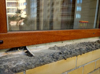

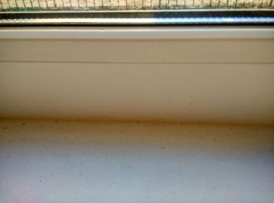

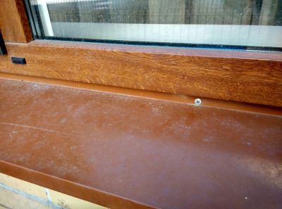

Друзья, прошу советов. Наконец то дошли руки до окон. Поздно конечно, так как холода уже пришли но все же. Суть проблемы в том, что между окном и подоконником есть маленькая щель, из которой и дует. Если немного нажать на подоконник рядом с щелью, то щелочка увеличивается и соответственно дует сильнее. Перед зимой лепил всякие клейкие ленты, герметиком проходил, но толку мало. С улицы снял отлив, там картина для меня ни чего особенного не говорит. Думал запенить там по новому все, но решил сначала у опытных людей спросить. В общем подскажите что можно сделать. Заранее признателен.

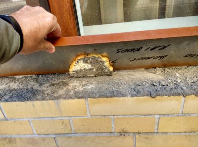

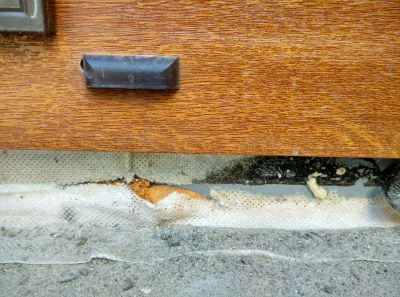

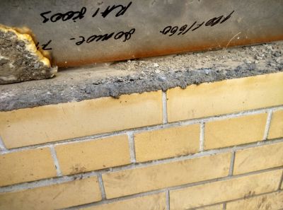

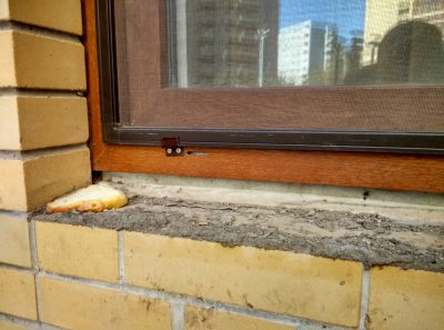

Снаружи, сверху пены наклеена какая то лента. Пена под ней на ощуп как труха уже (сверху, внутри не знаю). В интернете вычитал что можно просверлить три отверстия в подставном профиле и задуть через него пену в подоконник. Вообще мысли вычистить старую пену и задуть заново. А вот по бокам вообще ума не приложу что нужно. поролон какой то торчит там.

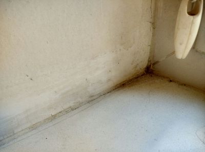

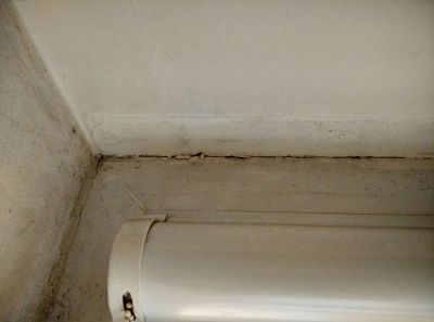

Аж стыдно такие фото внутренней части выкладывать. Это кстати не плесень. После оклейки всякими клейкими лентами по оставалось. Просто зимой лепил чем только можно чтобы теплее было.

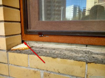

Предполагаю, что в направлении красной стрелочки виднеется черная дыра, в простонародье - недопененная щель.
Залил эти дыры, жду холодом для проверки эффекта

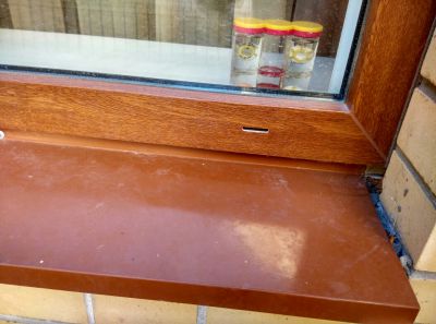

Ну это только угол, а продувает вообще по низу в том числе, где только есть щель...
Пена с улицы закрыта какой-то лентой. Что если ее снять, пену подчистить и заново запенить?
И заодно всю срань с кирпича снять, а отлив наклеить на пену.
Не видно, что там между облицовочным кирпичом и оконной рамой?
По бокам? там по всей высоте поролон. Я пытался посмотреть, он то ли приклеен, то ли вставлялся между окном и стеной что ли. т.е. его только отрывать. завтра по светлу сфоткаю и выложу.
Через эту дырочку воздух может попадать в большие пустоты между подставочным профилем и подоконником и сифонить вверх, в зазор между подоконником и рамой, и вбок, между подоконником и откосами.
Это ПСУЛ, не надо его отрывать.
