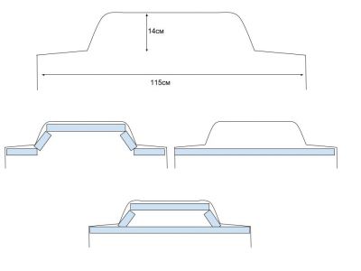

Потолочная плита имеет такой профиль
Хочу просто закрыть по всей ширине техноплеком (как раз проходит по размерам). Или стоит вот в этот колпак тоже один слой (2-3?) проложить?

Согласен с предыдущим оратором:) Тут варианта два - или техноплекс прямой плитой, тут есть свои плюсы - простая геометрия, комфорт в укладке, легкость отделки финишной. Либо резать и мудрить. Это имеет смысл,если сильно по высоте потолка сможете выиграть.
Мостите целиком! Застрахуетесь от неприятных неожиданностей изгибов потолка.
