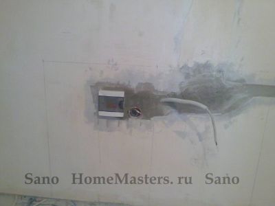

приходилось мне как то делить входящий медный кабель 6мм2   на несколько линий,  тут как раз видно  для плиты и отдельно для духовки post-2-0-58799000-1446325776_thumb.jpg
