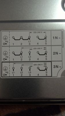

Всем привет!!! Народ нужна помощь чёт не много туплю и не могу понять как подключить варочную панель дано три схемы подключении и последняя выделена жирно. Я так понимаю нужно подключать по третей схеме или я могу подключать по любой (фото прилагается). И какой лучше взять кабель сечением для неё. За ранее спасибо!!!!
На самом деле самое важное это сколько у Вас в доме фаз. А схемы для подключения при наличии одной фазы, двух и, соответственно, трех.
если трехфазное питание и оно без ограничения мощности (кто то тут говорил что у него стоит вводной автомат 3*63А) то можно подключать по любой
а вот провод будет зависить от схемы подключения и мощности плиты
Плита у него до 7,5 кВт. Себе ставил зимой такую же в комплекте с ДШ. Кабель отдельно прокладывал от щитка, минимум  4 квадрата.
