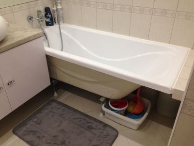

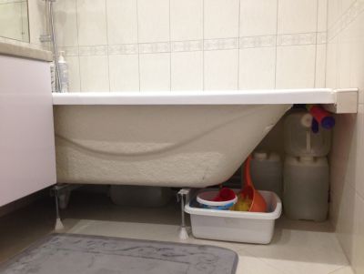

Добрый день! Стоит задача - сделать зашивку нижней части ванной. Пластик - не вариант. Хочу сделать из плитки, нужно чтобы эта зашивка или открывалась или сдвигалась (суть - нужен доступ к тому что под ванной.
Рассматриваю несколько вариантов:
1. Взять фанеру, на жидкие гвозди посадить плитку. Как сделать механизм окрытия-закрытия или сдвижения - раздвижения?
2. Взять влагостойкий ГКЛ, плитку на плиточный клей посадить. Конструкция может быть менее надежной, чем предыдущая и те же самые проблемы.
+ если будет сдвижная конструкция (которая может заходить за  тумбу) какой применить механизм направляющих, какие есть варианты?
Прошу совета. Всю голову сломал

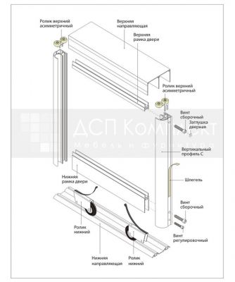

Ну тут с нижней направляющей, что то типа как для шкафов купе колхозить
