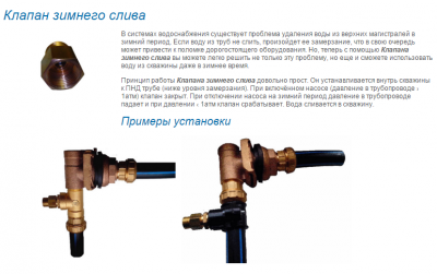

нашел такую вещь. но не могу понять подойдет ли он в моем случае.
чем кран вместо заглушки плох?
Таки ценой :)
Скорее всего, что не подойдет. Устанавливается в скважине на глубине ниже уровня промерзания. У нас - это 90 см. Плюс к тому, если в скважине, то от воды поднимается вверх тепло, чего не может быть в приямке.
