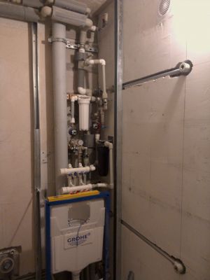

Добрый вечер, уважаемые форумчане!

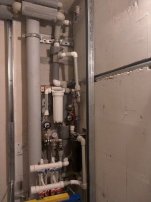

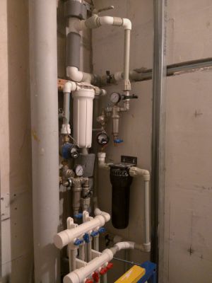

Произвели монтаж системы водоснабжения с установкой коллекторов на горячую и холодную воду и фильтров грубой и тонкой очистки.

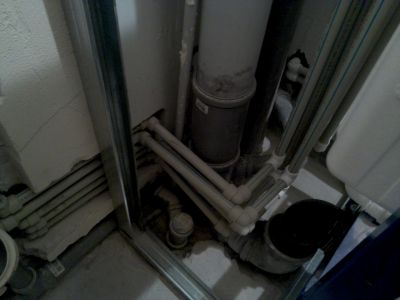

1. Смущает кривизна конструкции (фото прилагаю). Подскажите есть тут грубые нарушения или это допустимо?

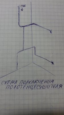

2. Подскажите по схеме подключения ПС (боковое, схему, как сделано, прилагаю). Встретил на одном из сайтов, что такая схема не допустима.
90 градусные коленцы на канашке заменить на 2×45
А где кривизна конструкции? Все в пределах допустимого.
Вообще кривизна не мешает току воды ) но сильно портит вид
По подключению ПС на сайте сунержи такой способ подключения не рекомендован, т.к. будет застой остывшей воды в нижнем отходящей трубы.
Установите временно ПС и попробуйте будет ли он постоянно горячий. Потом расскажите.

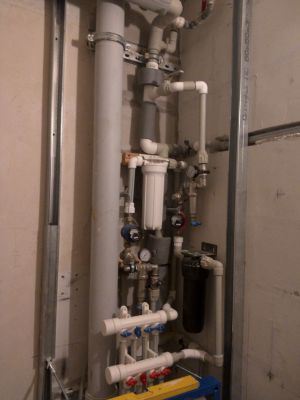

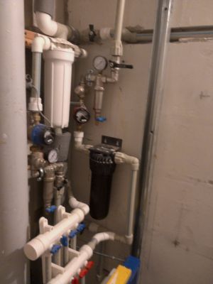

После входных кранов допустимо ставить ФГО и редуктор ,но не фильтр с краном промывки .
Коллектора из ПП -полное Г .....
Поршневой редуктор -туда же

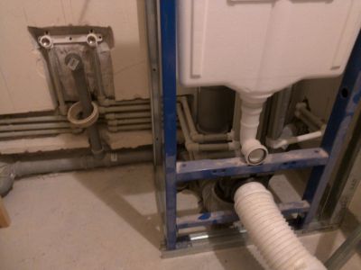

Канализация выполнена с нарушениями
Подключение ПС так же вызывает сомнения в работоспособности

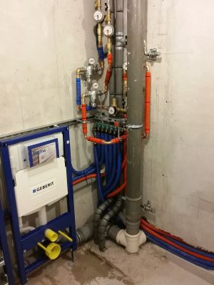

На форуме много примеров как должен выглядеть узел и всё остальное.Например на фото.
Интересно в какую сумму уложился Ваш "мастер" и сколько выбросили в помойку на материалы?
