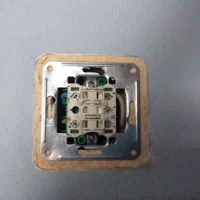

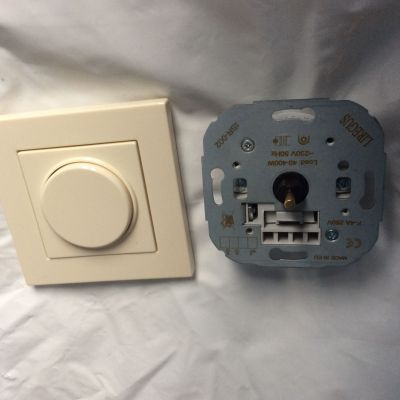

Подключено 3 провода к выключателю) яне понимаю в этой схеме ничего т.к. 3 провода(
Если я правильно понимаю ситуацию, то 2 провода идут к светильнику. Их нужно подключить вместе к клемме, где нарисована волнистая линия со стрелочкой. Один провод (фазный) подключается к левой клемме со стрелочкой. И всё должно работать.
Фазный провод определяется индикатором при выключенном светильнике(лучше - при отсоединенных от выключателя проводах).
Провод( на фото 2) синий, фаза, определяешься индикатором в любом состоянии выключателя. Два белых определяются только при включении клавиш выключателя. Если это, то о чем вы думаете, то эти два провода идут к светильнику. Спасибо большое:)
