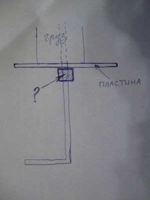

Здравствуйте!
Есть необычная конструкция - фото в прикрепленном файле:
- металлический штырь диаметром 5-6 мм Г-образный
- в верхней части штыря нужно удержать некий груз весом 2 кг, естественно этот груз стремится упасть вниз.
Посоветуйте, пожалуйста, как это груз на штыре укрепить?
Я придумал следующий способ: надеть на штырь под этот груз металлическую пластину, и каким-нибудь механизмом типа хомута укрепить эту пластину.
Будет ли это держаться?
Может быть еще что-то посоветуете?
Может быть какие-то специальные крепления похожего назначения?
И существуют ли хомуты на такой маленький диаметр?
Не совсем понятно что за конструкция. Трубку, например надеть чтоб нижним концом она упиралась в Г, а верхним держала пластину?
Точка электросваркой, и усё.
