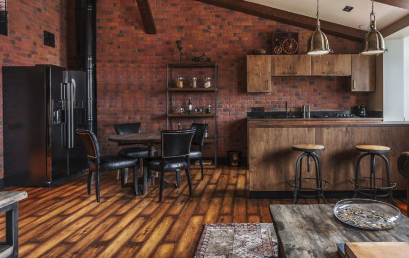

Если вы решили сделать отделку комнаты клинкерной плиткой, то нужно понимать, что это универсальный вид плитки. Благодаря ее модели вам не нужно будет «ломать голову» какой интерьер подойдет для этого строительного материала. В основном клинкерную плитку применяют для облицовки различных каминов, лестниц, а также используют для отделки целой комнаты.
