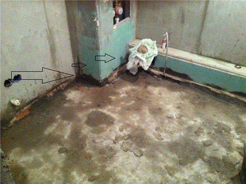

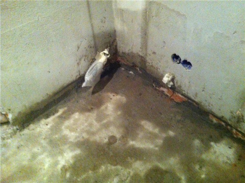

шланг(пластиковый) для слива стиральной машины(утоплен в штробе стены)
вопрос следующий, первые умельцы, объяснили "грамотно" мы согласились, на то чтобы вмуровать пластиковый шланг в стену(для стиральной мшаины), он щас обмотан слева.
щас у нас этап гидроизоляции ваны(сохнет до завтра), завтра стартуем пескобетон укладывать пол-стяжку(7см).
я к тому, что пока не стали укладывать плитку (хоть стены и отштукатурены уже, блин, под маяк), может выбить этот шланг со штробы и ... и вот собс-но вопрос и какой аналог поставить ? просто потом будет слой клея, плитка, в случае чего(если оно потечен), я боюсь мы увидим, когда пол стены взбухнет.. или мы зря загоняемся? щас в квартире у нас такой же пластиковый шланг , правда он свободно ходит под ванной, но он лопнул, тут этот шланг зафиксирован, но кто его знает... короче я загоняюсь, и стены отштукатурены блин, все это расходы..
короче какие варианты? (шланг идет через короб) щас фото ниже приложу

Что значит металлический аналог. Вообще то канализацию подводят к тому месту, где стиралка будет стоять
шланг муровать нельзя, к месту установки стиралки подводят канализационные трубы минимально 40диаметра  и без углов 90градусов  т.е. надо два по 45 градуса  если таковые повороты будут
понял, спасибо, обсужу с нынешним отделочником этот момент.
то есть по хорошему, этот шланг торчщий от глаз долой обрезать и замуровть с тем что там внутри проложен ,чтобы даже в плитку отверстие для него никакое не резать.
И вытащить его из канализации,  а то потом еще вонять из него будет.
