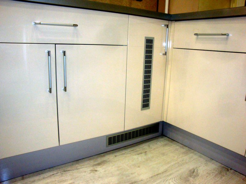

Над батареей врезать вент. решетку. Шкафчики выкатные, чтобы был доступ к батарее. Мало ли :)

Помешает. Наглухо зашивать и закрывать мебельными модулями нельзя. Справа, слева и перед радиатором должны быть отступы хотя бы 120-150 мм. В цоколе и столешнице нужно будет врезать вентиляционные решетки по ширине радиатора. Цоколь по-хорошему должен быть высотой 150 мм в таком случае, но рядом уже стоит модуль с цоколем 100, поэтому и в примыкающей конструкции по определению будет 100. Тогда решетка будет 80 мм по высоте. Этого может оказаться недостаточно для нормальной естественной конвекции. Тогда придется организовывать принудительную.

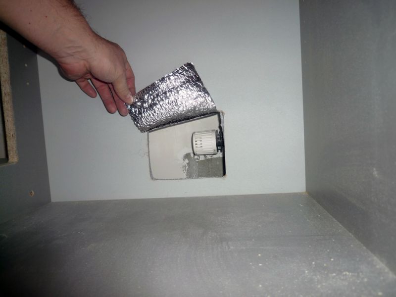

Все отопительные приборы располагают так, чтобы были обеспечены их осмотр, очистка и ремонт. Вместе с тем вертикальные металлические приборы редко устанавливают открыто у глухой стены (положение, принятое при лабораторных испытаниях образцов новых приборов). Их размещают под подоконниками, в стенных нишах, специально ограждают или декорируют. Если по технологическим, противопожарным или эстетическим требованиям ограждение или декорирование прибора необходимо, то теплоотдача укрытых приборов по возможности не должна уменьшаться (или уменьшаться не более чем на 10 %). Поэтому конструкция укрытия прибора, вызывающая сокращение теплоотдачи излучением, должна способствовать увеличению конвективной теплоотдачи.
Установка вентиляционных решеток в элементы мебельного гарнитура, способствует конвекции воздуха и превращает перекрытый радиатор в конвектор.  Поэтому следует учитывать рекомендации и производить такие работы с учётом возможности полноценной дальнейшей эксплуатации. Чтобы собственник жилья/ответственный квартиросъемщик был в курсе - как именно, в случае необходимости, демонтировать самостоятельно часть мебели, для доступа к коммуникациям специалистов теплотехников. Нужно при монтаже изделия посмотреть способ крепления элемента к столешнице и соседним модулям и в случае необходимости - просто освободить от крепления и выдернуть из-под столешницы. Ничего сложного в принципе нет. Перекладывать демонтаж на сотрудников фирмы производителя можно, но в существующих экономических реалиях - организации имеют свойство закрываться, менять место расположения, менять название и т.д. пр.факторы затруднения нахождения. Поэтому лучше информировать об этом собственника заблаговременно.
