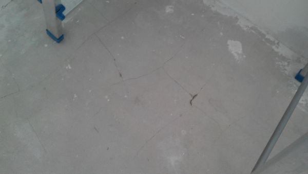

Добрый день.

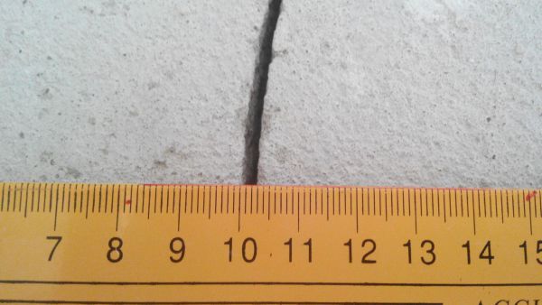

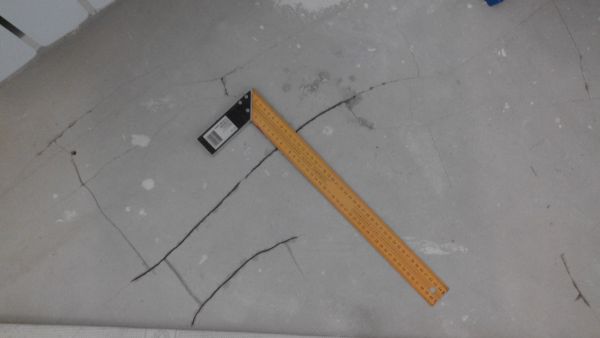

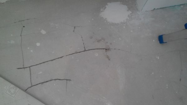

Квартире нет и полу года, снял линолеум, а под ним вот такая картина. Сначала не обратил внимания - трещины были небольшие. Но почитал в интернете про проверку и решил простучать - трещины звенят, решил их проверить ножом. В итоге как оказалось местами трещины меньше 1мм, а местами до 3мм. Стяжка не "пляшет", в целом, вроде крепкая. Думаю расшить трещины и заделать их ремонтным составом для бетона типа "Paladium" (другого не нашел, пока не купил). Пытаться добиваться от застройщика гарантии - не хочу нервы тратить.
Если стяжка не пылит, ее возможно отремонтировать под укладку ламината? Некоторые пишут, что это можно сделать плиточным клеем, самовыравнивающейся смесью. Что посоветуете?
Расшить и наливным полом после грунтовки и обеспыливания
но трещины всёравно появятся, тонкие нитевидные
Для ламината не страшно

Именно наливным полом, т.е. не парится по поводу каких-то ремонтных составов?
каких то можно не парится, они не лучше той же наливайки
а спец составы  стоят ого как дорого  и клеят они не такие мягкие стяжки  где треснет рядом с местом склейки  а прочный бетон и камни
Увидел в продаже полипропиленовую фибру - решил попробовать добавить в раствор. Оправдано ли это?

Они и эти были нитевидные, я их простучал - звенят, ткнул ножом он провалился на 1-2см.
Под ламинат плохая идея. Если только под дорогой 12 мм ламинат.

Вы кстати так ничего и не сказали про горизонтальность и ровность текущей стяжки
Это про пол.
В общем пол ровный, насколько я смог это проверить уровнем в 1м и правилом 1.5м.
