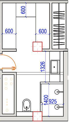

Дамы и господа, всем добрый день!
Пришла в голову идея совместить санузел и гардеробную (см картинку). Вход в помещение из спальни.
Какие подводные камни?
Как быть с влажностью и с сыростью от ванной в гардеробе? Как наиулучшим образом организовать вентиляцию?
Нужна ли дверь?
Изменено пользователем radionut
Проблема влажности и сырости решается хорошей вентиляцией, но сама идея объединения таких разных по назначению помещений плохая.
Почему? Кто-то будет занимать ванную, когда срочно нужно будет пойти одеться?
