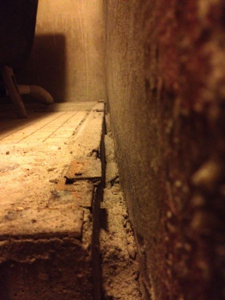

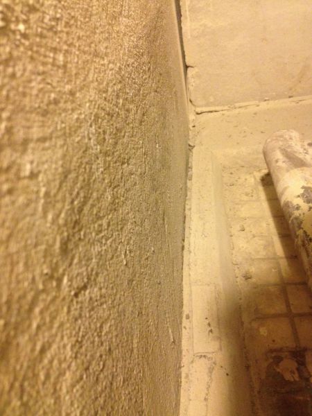

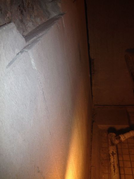

здравствуйте форумчане! вот столкнулся с проблемой,разобралперегородку санузла осталось только корыто а оно не примыкает к стенам,подскажите как и чем заделать  щель чтобы отсечь шум цокающих каблуков,за стеной коридор,но гидроизоляция конечно здесь кажнее ,как это совместить,работы по гидроизоляции стен  и пола нужно провести до или уже после заделки щели,и еще вопрос старую маленькую плитку лучше удалить или не обязательно,если требуется выравнивать пол,так как корыто горбатое
подниму вопрос так как не нашел решения, думаю обмазать сначала акриловой гидрой или какой то другой, а потом  щель шнуром проложить типа Тилит (Вилатерм), для уплотнения стыков  (герметизации межпанельных швов),а уже сверху замазать раствором ,вопрос каким лучше это сделать,или не надоздесь уплотнять,а просто залить раствор,и потом гидру мазать сверху? между стеной и поддоном 15-30мм,стена внизу имеет прокладку из деревянной лаги, или тут еще срезать этот бортик и арматуру,так получается до стены где то 50-70мм от внутреннего ребра поддона,подскажите  как тут поступить?
