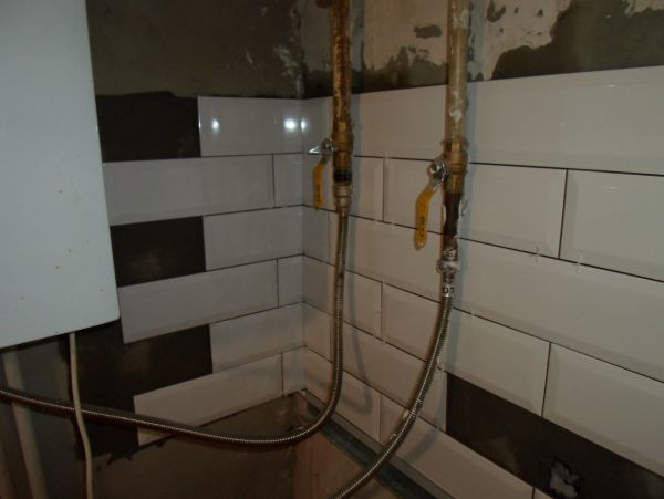

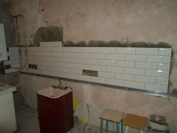

В 26.03.2016 в 06:48, полковник сказал:
 Любая подобная тема с подобными просьбами приводит к "разочарованию" топикстартеров по результатам ремонта. Слово "ЕСЛИ" тут звучит приговором мастеру. Но беда в том, что мастер не сделает по другому. Он просто не заточен под это. Сейчас вам указали на недостатки - он исправит, но нет никакой гарантии, что в последующем не сделает что то подобное. Опять обратитесь к многоуважаемой аудитории и попросите критики, после чего опять переделывать?
Правильно написали: меньше знаешь - крепче спишь.
 Добавлю и я свои 5 копеек к уже написанному.
Чисто моё мнение, но я не стал бы делать "кабанчик" в разбежку от угла целой плиткой. Следующий ряд, после целой, идёт подрезка, соответственно в углу мы наблюдаем перепад с плоскостях. Плитку по обе стороны от угла лучше начинать с подрезок.
У вас по раскладке разбежка на 1/2, потому угол я бы ставил с подрезок 1/4 на 3/4. Примерно так это выглядит (других фото нет)
 Поближе

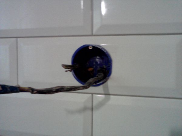

По розеткам вам уже написали
Кстати, на картинке с зелёной плиткой, смотрится ещё хуже, если не сказать - отвратительно, чем у топикстартера, особенно при контрастной затирке. Какого лешего "кирпичи" пошли со смещением от швов на бордюрах и фоновой плитки. Про угол я вообще молчу.
Подскажите, пожалуйста, а части 1/4 и 3/4 это ведь в итоге не части одной плитки, а двух разных? Или на два кусочка 1/4+3/4 нужна одна штука целой плитки и при заусовке и стыковке пропорции сохранятся и кусочки не уменьшаясь, стыкуются во внутреннем углу?
(не знаю насколько понятно удалось выразиться, извините, если что)
Скорее всего разные, так как одну плитку распилить ровно на 1/4 и 3/4 не получится как минимум из-за толщины диска плюс подшлифовка спилов. Но, если плитки куплено впритык, то можно сделать соотношение 1/5 и 3/5, а оставшаяся часть как раз уйдет на резы и шлифовку.
